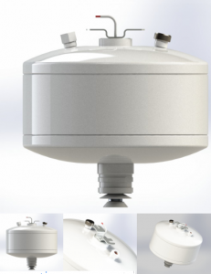

Модульные установки пожаротушения тонкораспыленной водой подвесного типа ТРВ-21М Ураган предназначены для локализации и тушения очагов пожара классов «А», «В».
Область применения: торговые центры, офисные помещения, магазины, подземные автостоянки, крытые паркинги и др.
В стандартной комплектации модуль пожаротушения тонкораспыленной водой белого цвета. Цвет модуля может быть изменен по желанию заказчика.
Защищаемая площадь: 43 м2 – класс пожара А, 39 м2 – класс пожара В;
Высота подвеса модуля от пола до форсунки распылителя: от 2 м. до 4 м;
Масса заправленного модуля: не более 33,5 кг;
Температурный интервал эксплуатации: от -35 до +50 градусов;
Размеры: 380x370мм;
Ток срабатывания электроактиватора: 0,15А;
Срок службы: 10 лет;
Ресурс срабатывания: не менее 5 раз.
