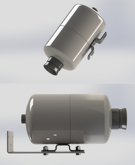

Модули порошкового пожаротушения подвесного типа  МПП Ураган-18М с газогенерирующим устройством быстрого действия предназначен для локализации и тушения пожаров класса А, В, С и Е (электроустановки, находящихся под напряжением), при этом параметр пробивного напряжения в расчет может не приниматься.
Используются для защиты от пожара подземных и наземных паркингов, складских и промышленных помещений, электроустановок, а также других помещений хозяйственного назначения.
Защищаемая площадь: до 55 кв.м. – класс пожара А, до 36 кв.м. – класс пожара В;
Масса заправленного модуля: не более 9,3 кг.;
Габаритные размеры модуля: диаметр корпуса – 280 мм., высота корпуса – 250 мм.;
Температурный интервал эксплуатации: от -50 до +50;
Срок службы: не более 10 лет;
Высота подвеса модуля от пола до форсунки распылителя: до 10 м.;
Ток срабатывания электро-активатора: не менее 0,15А;
Ресурс срабатывания: не более 5 раз.
