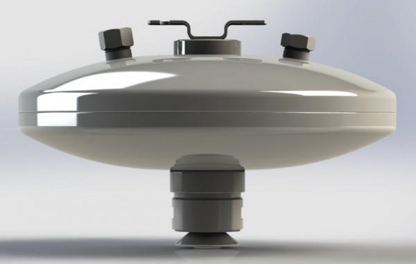

Модульная установка пожаротушения тонкораспыленной водой с газогенерирующим элементом МУПТВ-9-ГЗ-ВД ТРВ-9М Ураган»
Модуль ТРВ-9М Ураган является изделием многоразового использования
МУПТВ является исполнительным элементом в автоматических и автономных установках пожаротушения тонкораспыленной водой. Может использоваться для тушения локальных очагов возгорания в помещении.

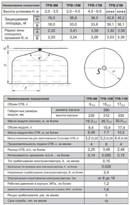

Защищаемая площадь: 16 кв.м.
Согласно ТУ28.99.39-008-74936504-2017 изм. 1 Модуль ТРВ-9М Ураган (далее – МУПТВ) предназначен для подавления очагов пожара класса А (твердых горючих веществ) и В (жидких горючих веществ) и тушения электрооборудования, находящегося под напряжением до 1000 Вольт.
В соответствии с п. 5.1.7 СП 5.13130.2009, для помещений, в которых имеется оборудование с открытыми неизолированными токоведущими частями, находящимися под напряжением, следует предусматривать автоматическое отключение электроэнергии до момента подачи огнетушащего вещества на очаг пожара.
1.2 МУПТВ не предназначен для тушения веществ, реагирующих с водой (щелочные и щелочно-земельные металлы), а также веществ, горение которых может происходить без доступа воздуха.
1.3 МУПТВ является изделием многоразового использования, т.к. подлежит перезаправке после срабатывания.
1.4 МУПТВ является исполнительным элементом в автоматических и автономных установках пожаротушения тонкораспыленной водой. Тушение пожара происходит в результате срабатывания МУПТВ, при подаче электрического импульса на выводы электроактиватора от источника эл.питания.
1.5 МУПТВ может использоваться для тушения локальных очагов возгорания в помещении. МУПТВ изготовлены в нормальном исполнении и
0 могут эксплуатироваться в температурном интервале от минус 25 С до плюс 50 С. Эксплуатация МУПТВ допускается при относительной влажности воздуха не более 95% при 25 С.
1.6 Вытеснение огнетушащего вещества (ОТВ) из корпуса МУПТВ производится газом, вырабатываемым газогенерирующим элементом,
являющимся частью конструкции модуля.
