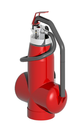

Огнетушители твердопенного тушения (ОТПТ) предназначены:
- для тушения пожаров в начальной стадии их возникновения в закрытых помещениях и на открытых площадках при горении твёрдых горючих материалов, в т.ч. древесины, резинотехнических изделий, изделий из синтетических материалов, пирофорных и тлеющих веществ и материалов и др.;
- для предотвращения испарений аварийно химически опасных веществ;
- для локализации аварийных ситуаций на объектах металлургических предприятий;
- при загораниях на складах и базах взрывчатых химических веществ и боеприпасов;
- для локализации аварий при истечении расплавленных металлов;
- для тушения загораний литиевых аккумуляторных батарей.
Технические характеристики:
Длина пенной струи: 4~6 м;
Время работы: 30~40 сек;
Рабочее давление в резервуаре огнетушителя: 9~11 кгс/см2;
Давление в баллоне ёмкостью 0,8 л: 9~11 кгс/см2';
Огнегасительный заряд (компонент А): Водный раствор пенообразователя
Огнегасительный заряд (компонент Б): Водный раствор отвердителя
Ёмкость резервуара полная: 9 л;
Ёмкость резервуара полезная, 6 л;
Габаритные размеры: 420 х 290 х 630 мм;
Масса огнетушителя, не более: без заряда - 8,5 кг; с зарядом - 14,5 кг;
Производим и продаём Огнетушители твердопенного тушения СОПОТ ОТПТ-6м
