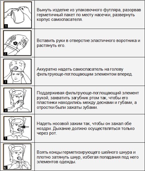

РУКОВОДСТВО ПО ПРИМЕНЕНИЮ
Экспериментально определённое время надевания самоспасателя «ФЕНИКС-НГ» подготовленным пользователем - не более 20 сек., неподготовленным - не более 1 минуты.
СИЗ ФЕНИКС. Порядок применения.jpg (73.35 КБ) 25196 просмотров
Надев «ФЕНИКС-НГ» следует как можно скоро БЫСТРО ПОКИНУТЬ ОПАСНУЮ ЗОНУ!

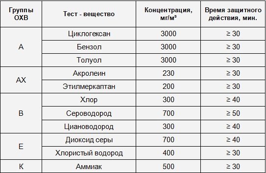

ЗАЩИТНЫЕ СВОЙСТВА И ХАРАКТЕРИСТИКИ
Самоспасатель «ФЕНИКС-НГ» ЗАЩИЩАЕТ от опасных химических веществ групп: А,АХ,В,Е,К
А - (ацетонитрил, акрилонитрил, бензол и его производные, метилакрилат, хлорпикрин, циклогексан, фосфорорганические вещества) и др.;
АХ - (акролеин, метилбромид, метилмеркаптан, этилмеркаптан, этиленсульфид) и др.;
В - (хлор, мышьяковистый водород, сероводород, сероуглерод, цианид водорода, фосген) и др.;
Е - (диоксид серы, хлористый водород, бромистый водород, фтористый водород) и др.;
К - (аммиак, диметиламин, триметиламин) и др.
Фильтрующий универсальный самоспасатель ФЕНИКС-НГ. Параметры защиты..jpg (38.59 КБ) 25197 просмотров
