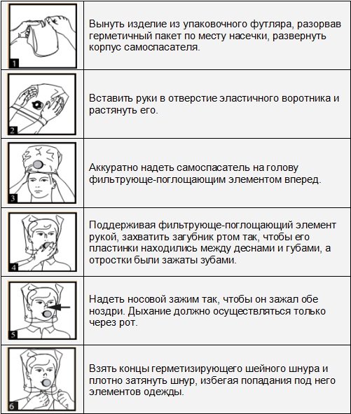

РУКОВОДСТВО ПО ПРИМЕНЕНИЮ
Экспериментально определённое время надевания самоспасателя «ФЕНИКС» подготовленным пользователем - не более 20 сек., неподготовленным - не более 1 минуты.
СИЗ ФЕНИКС. Порядок применения.jpg (73.35 КБ) 25178 просмотров
Надев СИЗ "Феникс" следует как можно скоро БЫСТРО ПОКИНУТЬ ОПАСНУЮ ЗОНУ!
После выхода из опасной зоны на безопасное расстояние (50~100 м.) на наветренную строну или при достижении места, где люди находятся без средств защиты, самоспасатель следует «ФЕНИКС-2» снять.

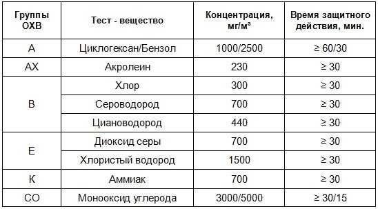

ЗАЩИТНЫЕ СВОЙСТВА И ХАРАКТЕРИСТИКИ
Самоспасатель «ФЕНИКС-2» ЗАЩИЩАЕТ от опасных химических веществ групп: А,АХ,В,Е,К и СО
А - (ацетонитрил, акрилонитрил, бензол и его производные, метилакрилат, хлорпикрин, циклогексан, фосфорорганические вещества) и др.;
АХ - (акролеин, метилбромид, метилмеркаптан, этилмеркаптан, этиленсульфид) и др.;
В - (хлор, мышьяковистый водород, сероводород, сероуглерод, цианид водорода, фосген) и др.;
Е - (диоксид серы, хлористый водород, бромистый водород, фтористый водород) и др.;
К - (аммиак, диметиламин, триметиламин) и др.;
СО - (монооксид углерода, угарный газ ).
Фильтрующий универсальный самоспасатель ФЕНИКС-2. Параметры защиты..jpg (36.82 КБ) 25185 просмотров
Коэффициент проницаемости аэрозолей - не более 1% (подпункт 14 п.4.4 ТР ТС 019/2011).
