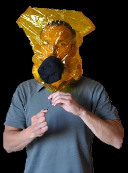

Средство индивидуальной защиты (СИЗ) органов дыхания от химических факторов, фильтрующий универсальный самоспасатель "ФЕНИКС" предназначен для защиты органов дыхания, глаз, кожи лица и головы от паров, газов и аэрозолей опасных химических веществ (ОХВ), включая продукты горения. Рекомендуется к применению при эвакуации из зданий, сооружений и объектов различного назначения (жилых, промышленных, промышленного назначения, образовательных, медицинских, железнодорожного транспорта, метрополитена и т.п.) из зон химического заражения в случае техногенных аварий и террористических актов.
Феникс, Феникс-2.jpg (17.43 КБ) 100200 просмотров

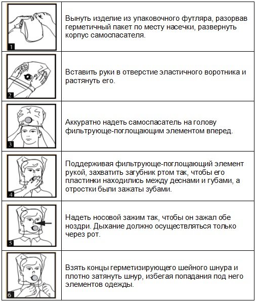

РУКОВОДСТВО ПО ПРИМЕНЕНИЮ
Экспериментально определённое время надевания самоспасателя «ФЕНИКС» подготовленным пользователем - не более 20 сек., неподготовленным - не более 1 минуты.
СИЗ ФЕНИКС. Порядок применения.jpg (77.6 КБ) 100206 просмотров
Надев СИЗ "Феникс" следует как можно скоро БЫСТРО ПОКИНУТЬ ОПАСНУЮ ЗОНУ!
После выхода из опасной зоны на безопасное расстояние (50~100 м.) на наветренную строну или при достижении места, где люди находятся без средств защиты, самоспасатель следует «ФЕНИКС» снять.

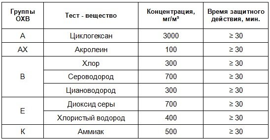

Самоспасатель «ФЕНИКС» ЗАЩИЩАЕТ от опасных химических веществ групп: А,АХ,В,Е,К
А - (ацетонитрил, акрилонитрил, бензол и его производные, метилакрилат, хлорпикрин, циклогексан, фосфорорганические вещества) и др.;
АХ - (акролеин, метилбромид, метилмеркаптан, этилмеркаптан, этиленсульфид) и др.;
В - (хлор, мышьяковистый водород, сероводород, сероуглерод, цианид водорода, фосген) и др.;
Е - (диоксид серы, хлористый водород, бромистый водород, фтористый водород) и др.;
К - (аммиак, диметиламин, триметиламин) и др.
Фильтрующий универсальный самоспасатель ФЕНИКС.jpg (31.61 КБ) 100207 просмотров
Коэффициент подсоса по полосе обтюрации - не более 1% (подпункт 14 п.4.4 ТР ТС 019/2011).
Коэффициент проницаемости аэрозолей - не более 1% (подпункт 14 п.4.4 ТР ТС 019/2011).
