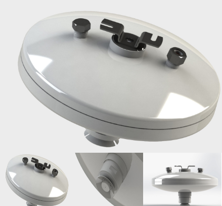

Модульные установки пожаротушения тонкораспыленной водой подвесного типа ТРВ-9М Ураган предназначены для локализации и тушения очагов пожара классов «А», «В».
Область применения: Торговые центры, офисные помещения, магазины, подземные автостоянки, крытые паркинги и др.
В стандартной комплектации модуль пожаротушения тонкораспыленной водой белого цвета. Цвет модуля может быть изменен по желанию заказчика.
Защищаемая площадь: 16 кв.м. для классов А и Б;
Высота подвеса модуля от пола до форсунки распылителя: от 2 до 3,5м;
Масса заправленного модуля: не более 16,3 кг;
Температурный интервал эксплуатации: от -25 до +50 градусов;
Размеры: 380x235;
Ток срабатывания электроактиватора: 0,15А;
Срок службы: 10 лет;
Ресурс срабатывания: 5 раз.
