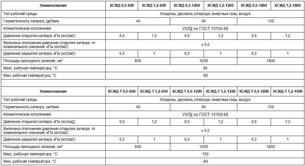

Технические характеристики КСИД:
Параметры КСИД ОСК Групп.jpg (112.75 КБ) 6049 просмотров
Пример обозначения:
КСИД-Т 1,2-600
КСИД - клапан сброса избыточного давления;
Т – обозначение модификации КСИД в которых балансировочный груз (поз. 4 схемы КСИД) крепится винтами. В других модификациях - методом сварки.
1,2 - номинальное давления открытия затвора, кПа (кгс/см²);
600 - площадь проходного сечения клапана, см².

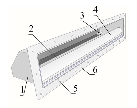

Схема устройства и принцип действия КСИД:
Схема устройства КСИД.jpg (18.27 КБ) 6051 просмотр
КСИД состоит из корпуса 1 и затвора 2, на котором методом сварки укреплен балансировочный груз 4 (в модификации «Т» он крепится с помощью винтов). Поворот затвора 2 относительно корпуса 1 осуществляется при помощи подшипника скольжения 3.
Вес балансировочного груза рассчитывается в соответствии со значением избыточного давления открытия клапана и является несъёмным элементом.
Герметизация седла клапана осуществляется самоклеющейся лентой 5 профиля “D”, размером в сечении 9х10 мм.
Выходной фланец КСИД через уплотнительную прокладку 6 присоединяется к элементам защищаемого помещения с помощью крепежных деталей (в комплект поставки не входят).
