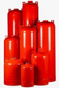

Модули автоматического газового пожаротушения "Пожтрейд"
Технические характеристики:
Тип модуля: МГП 65-150-50;
Рабочее давление в модуле при 50°С: 65 кгс/см2;
Давление в модуле при 20°С: 42,8 кгс/см2;
Пробное давление: 97,5 кгс/см2;
Диаметр входного отверстия ЗПУ: 50 мм;
Время выхода 95% ГОТВ по массе не более: 10 сек;
Остаток ГОТВ в баллоне не более: 0,6 кг;
Масса модуля без ГОТВ: 108 кг;
Коэффициент заполнения, не более: 1,2 кг/л;
Диаметр модуля: 357 мм;
Высота до центра ЗПУ: 1806 мм;
Полная высота модуля: 1937 мм;
Вместимость баллона: 150 л.
