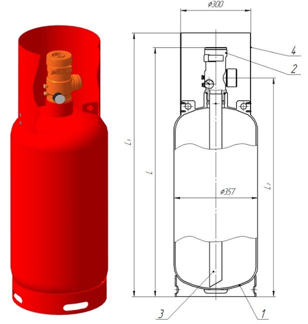

Модули газового пожаротушения МГПБ-65 "БрандСис" предназначены для применения в составе установок газового пожаротушения и обеспечивают длительное хранение под давлением и выпуск в защищаемый объем газовых огнетушащих веществ (ГОТВ) при ликвидации пожаров класса А, В и С по ГОСТ 27331-87 и электрооборудования (электроустановок под напряжением не выше указанного в технической документации на используемые ГОТВ).
Модули МГПБ-65 "БрандСис" состоят из баллона БПГ-БС-100 или БПХ-100 (80,60), (далее - баллон) и запорно-пускового устройства (ЗПУ) В04810016 «Rotarex».
ЗПУ модуля оборудовано мембранным предохранительным устройством (МПУ).
Модуль газового пожаротушения МГПБ-65 БрандСис.jpg (33.71 КБ) 4545 просмотров
1- баллон; 2 — ЗПУ; 3 — сифонная трубка; 4 — защитный колпак

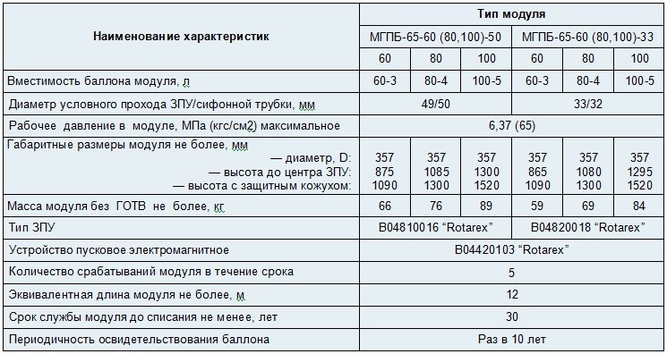

Основные параметры и размеры модулей газового пожаротушения МГПБ-65 "БрандСис":
Модули газового пожаротушения МГПБ-65 БрандСис. Параметры.jpg (76.01 КБ) 4545 просмотров
Параметры пуска модуля
а) электрического:
- напряжение постоянного тока, Вольт. - 24±3;
- минимальный ток срабатывания, Ампер - 0,55;
- номинальный ток срабатывания, Ампер - 1,0;
- максимальный ток срабатывания, Ампер - 1,5;
- время приложения напряжения, с 1-2;
- максимальная сила тока при проверке целостности электромагнита, А 0,05.
б) пневматического:
давление срабатывания min / max, кгс/см2: 10 / 65
Способы пуска модуля:
- электрический (Э);
- электрический, совмещенный с ручным (ЭР);
- пневматический проходной (ПП);
- пневматический конечный (ПК).
