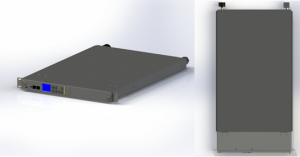

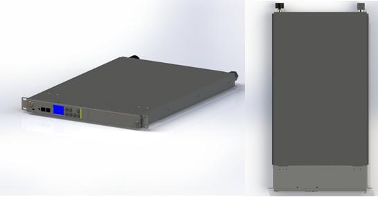

Модули газового пожаротушения для серверных стоек МГП-СС Уран-1,6 предназначены для локального пожаротушения.
Устанавливаются внутри закрытых (герметичных) шкафов с оборудованием, серверных стоек, лабораторных шкафов с оборудованием и реактивами, архивных шкафов, а также в любых других стойках, шкафах, где может понадобиться оперативное устранение возгорания до того, как система объёмного пожаротушения среагирует на дым.
Способ спуска: автоматический или ручной.
Для защиты стоек нестандартных габаритов возможна проработка индивидуальных решений по согласованию заказчика и производителя
Максимальный защищаемый объем: 2,5 м.куб.;
Габаритные размеры, мм.: 885*482*44 (1 Unit);
Масса модуля без ГОТВ: 6 кг.;
Срок службы: 20 лет;
Максимальное заполнение ГОТВ: Хладон 125ХП – 1,6 кг. Хладон 227еа – 1,8 кг. FK-5-1-12 – 2,2 кг.;
Способ запуска модуля: автоматический, ручной;
Ресурс срабатывания: не менее 5 раз;
ГОТВ: хладон, фторкетон.
