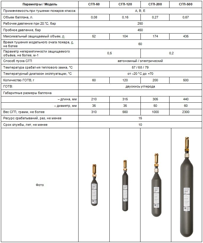

Краткие технические характеристики СГП BONTEL:
СГП BONTEL. Технические характеристики..jpg (81.01 КБ) 4989 просмотров
