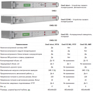

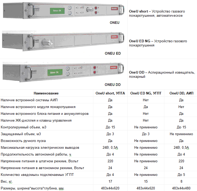

Системы активного пожаротушения OneU предназначены для противопожарной защиты герметичных 19-дюймовых шкафов с электронным или электротехническим оборудованием. Совмещают в себе функции извещения о возгорании, тушения пожаров в объеме шкафов (величиной до 3 м3), а также приема и подачи сигналов на внешние устройства (Панели приемно-контрольные и управления, пожарные; оповещателии т.п.).
Наименование OneU(1 Unit) – означает «Одна единица» (форм-фактора).
ИТ системы, которые когда-то занимали все помещение компьютерного центра, теперь могут быть объединены в одной ИТ стеллажной стойке. Легкодоступные, компактные монтажные шкафы с возможностью модульного конфигурирования оборудуются индивидуальным охлаждением и источником питания. Теперь возможно оборудовать такие шкафы оптимальной противопожарной защитой.
Пример установки cистемы пожаротушения OneUАвтоматическая система пожаротушения OneU - это система обнаружения и тушения пожара в одном компактном модульном корпусе в один юнит (1U).
Конструкция OneU позволяет соединять основное автоматическое устройство пожаротушения с вспомогательными устройствами пожаротушения. Резервные компоненты и встроенный резервный аккумулятор обеспечивают высокую надежность устройства.
Система автоматического пожаротушения OneU спроектирована для установки в закрытых 19" распределительных шкафах, при этом
не имеет аналогов по компактности, которая была достигнута без ущерба для функциональности, качества или надежности. Блок питания со встроенным резервным аккумулятором гарантирует непрерывную работу в течение долгого времени даже при отключении внешнего эл.питания.
Система OneU - это эффективная противопожарная защита в закрытых шкафах с электрическими и электронными приборами.

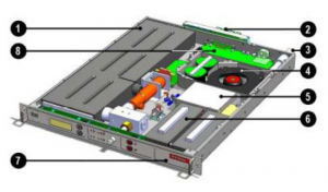

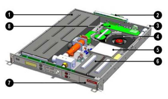

Модуль OneU short
1 – Модуль газового пожаротушения
2 – Разъемы для подключения внешних устройств
3 – Вход и выход для присоединения трубопроводов
4 – Система анализа проб воздуха с двумя аспирационными дымовыми извещателями
5 – Блок питания
6 – Аккумуляторы резервного питания
7 – Лицевая панель с ЖК-экраном и управляющими клавишами
8 – Управляющая плата

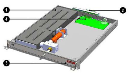

Модуль OneU ED NG
3 – Лицевая панель
4 – Коммутационная плата
