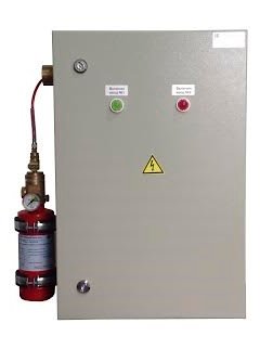

Автономная установка шкафного тушения АУШТ F-Line 01П.
Эффективное и сравнительно недорогое оборудование для тушения возгораний в шкафах с электрическим или электронным оборудованием без нанесения ему вторичного ущерба.

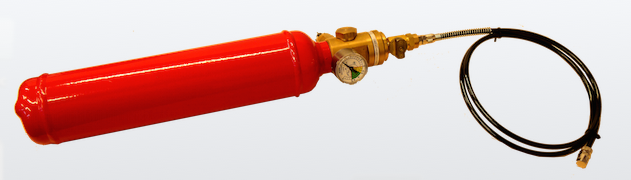

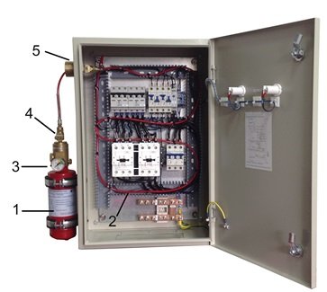

Включает: баллон с газовым огнетушащим веществом(ГОТВ) (1), термочувствительную трубку (2), манометр (3), шаровой кран (4) и реле давления (5).
    При Алгоритме прямого действия выпуск газового огнетушащего вещества (ГОТВ) производится под давлением вытесняющего газа через место разрушения термочувствительной трубки при нагреве в очаге пожара. После выпуска ГОТВ срабатывает реле давления и сигнал «Пожар» поступает в систему пожарной сигнализации.

В этом случае полимерная термочувствительная трубка используется в качестве сенсора. Её повреждение при нагреве вызывает выход газа и снижение давление в ней. Клапан запорно-пускового устройства (ЗПУ) открывается и Газовое огнетушащее вещество поступает из баллона под давлением  в медную трубку длиной до 3 м. и выпускается в защищаемый объём через один или 2 насадка.
