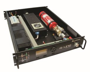

Автономное устройство шкафного тушения АУШТ-NVC R-Line-2
АУШТ-NVC R-Line-2– автономная модульная установка газового пожаротушения, встроенная в стандартный 19” корпус высотой 2U. Предназначена для раннего обнаружения и тушения возгораний в коммуникационных стойках, напольных (настенных) шкафах и аналогичном оборудовании с помощью встроенной системы газового пожаротушения.
Установка включает блоки управления, коммуникации, эл.питания, аккумулятор, и баллон с запорно-пусковым устройством, заправленный газовым огнетушащим веществом (ГОТВ) ФК-5-1-12 (Novec™1230).
Тушение может начинаться:
- автоматически, от встроенной системы обнаружения возгораний, по признаку превышения предельного значения уровня задымленности;
- дистанционно, от внешнего устройства запуска.
Переключение режимов производится вручную и при открытии и закрытии двери защищаемого отсека. Применение модулей R-Line позволяет создавать высокоэффективные системы, внедряемые в общий комплекс мер обеспечения безопасности здания.
АУШТ-NVC R-Line-2 - надежная система защиты вычислительного и телекоммуникационного оборудования, как жизненно важного ресурса компании. Ни один тип оборудования не застрахован от сбоев. Даже небольшое замыкание в сети серверного узла может стать причиной возгорания и потери большого объема важной информации. Финансовые потери компании, связанные с вынужденным простоем и необходимостью замены или ремонта серверного оборудования, могут оказаться весьма значительными. Инновационное решение шкафного тушения R-Line значительно снижает риск развития пожара.
Использование системы пожарной сигнализации и пожаротушения в общем объеме помещения не гарантирует своевременного обнаружения и быструю ликвидацию возгораний внутри отдельных шкафов с электротехническим или электронным оборудованием в следствие их герметичности. К моменту обнаружения очага возгорания внутри такого шкафа или серверной стойки, находящееся внутри оборудование может быть безвозвратно утрачено вследствие воздействия высоких температур, задымления и выпадения сажи на токоведущие части. Применение автономного устройства шкафного тушения АУШТ-NVC R-Line-2 решает эту проблему, осуществляя раннее обнаружение возгорания и его ликвидацию без нанесения вторичного ущерба защищаемому оборудованию.
R-Line 1.jpg (13.63 КБ) 5572 просмотра
