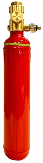

Применяется как индивидуально, так и в составе батарей модульных установок пожаротушения для защиты малых объёмов (отсеков) с оборудованием, в том числе – под напряжением.
Срабатывает автоматически, по запускающему сигналу пожарной сигнализации, или вручную.
Обеспечивают эффективное тушение возгораний в защищаемых объёмах без нанесения вторичного ущерба электропроводке, электротехническому и электронному оборудованию.
В отличие от жидкостных и порошковых огнетушащих средств ГОТВ не наносит вторичный ущерб защищаемому оборудованию.
Тушение пожара может производится распылением безвредного в допустимой концентрации газа-диэлектрика Novec™1230.
Оптимальный вариант для защиты небольших (до 3 куб.м.) объёмов с электрооборудованием или ГСМ.
Цена - по запросу.
Технические характеристики Автоматической установки газового пожаротушения МПА-ULT1230-(21-2-15)*:
Классы пожаров: А, B, C, E;
Вместимость баллона: 1,5 л.;
Масса пустого модуля: 2,5 кг;
Допустимые к применению ГОТВ: Хладон 125ХП, Хладон 227еа, Хладон 318Ц, ФК-5-2-12 (Novec™1230);
Вытесняющий газ: Азот;
Допустимый остаток ГОТВ в модуле: не более 0,05 кг;
Объём, защищаемый каждым модулем, до 3 куб.м, при использовании ГОТВ ФК-5-2-12 (Novec™1230);
Давление в баллоне с ГОТВ: 1,83 МПа (18,7 кгс/см2) при 20°С и 21 МПа (21,4 кгс/см2) при 50°С;
Время выхода 95% массы ГОТВ: не более 10 сек.
Допустимый способ установки: вертикально;
Тип электрического устройства пуска: электромагнитный привод (соленоид);
Параметры электрического пуска:
- напряжение постоянного тока / сила тока: ~24 В. / ~0,25 А;
- длительность пускового импульса: не менее 1 сек;
- сила тока при проверке целостности цепи: не более 0,025 А;
Температура эксплуатации модуля: от -40 до +50°С;
Габаритные размеры модуля: диаметр баллона: 81 мм, высота модуля: 455 мм;
Назначенный ресурс срабатываний модуля в течение срока эксплуатации: не более 10 раз;
Периодичность переосвидетельствования баллона: раз в 10 лет;
Срок службы модуля: до 30 лет.
Примечания:
* В цену установки газового пожаротушения не включена стоимость заправки. Заправляемый в модуль газ определяется Заказчиком из списка допустимых ГОТВ. Цену на МПА-ULT1230-(21-2-15) с учетом Вашего выбора ГОТВ сообщим после Вашего запроса на e-mail
* При всех прочих равных значениях параметров, модель МПА-ULT1230-(21-2-15) предназначена только для вертикальной установки.
