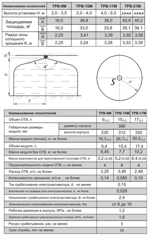

Защищаемая площадь для пожара класса «А» 36,6 кв.м.

1.5 МУПТВ может использоваться для тушения локальных очагов возгорания в помещении. МУПТВ изготовлены в нормальном исполнении и
0 могут эксплуатироваться в температурном интервале от минус 25 С до плюс 50 С. Эксплуатация МУПТВ допускается при относительной влажности воздуха не более 95% при 25 С.
1.6 Вытеснение огнетушащего вещества (ОТВ) из корпуса МУПТВ производится газом, вырабатываемым газогенерирующим элементом,
являющимся частью конструкции модуля.
