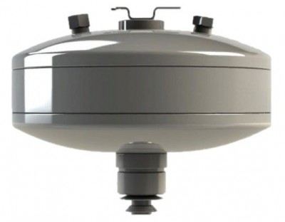

Модульная установка пожаротушения тонкораспыленной водой с газогенерирующим элементом МУПТВ-15-ГЗ-ВД «ТРВ-15М Ураган»
Модуль ТРВ-15М Ураган является изделием многоразового использования
МУПТВ является исполнительным элементом в автоматических и автономных установках пожаротушения тонкораспыленной водой. Может использоваться для тушения локальных очагов возгорания в помещении.

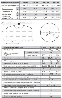

Защищаемая площадь для пожара класса «А» 36,6 кв.м.
Согласно ТУ28.99.39-008-74936504-2017 изм. 1 МУПТВ-15-ГЗ-ВД «ТРВ-15М Ураган» Ураган (далее – МУПТВ) предназначен для подавления очагов пожара класса А (твердых горючих веществ) и В (жидких горючих веществ) и тушения электрооборудования, находящегося под напряжением до 1000 Вольт.

1.6 Вытеснение огнетушащего вещества (ОТВ) из корпуса МУПТВ производится газом, вырабатываемым газогенерирующим элементом,
являющимся частью конструкции модуля.
