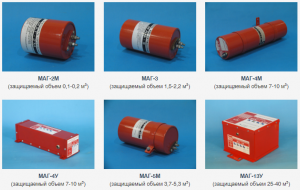

Генераторы огнетушащего аэрозоля МАГ-2, МАГ-3, МАГ-4, МАГ-5/1, МАГ-13

* Моторные отсеки транспортных средств: автомобили, автобусы, специальная техника (строительная, лесохозяйственная, горно-рудная, буровые установки, сельхозтехника), локомотивы на дизельной и электрической тяге;
* Приборные отсеки, электрошкафы, радио-, телекоммуникационное, компьютерное оборудование, электрощиты и другое электрическое оборудование, кабельные шахты и тоннели, электрораспределительные и трансформаторные подстанции, другие помещения с электроустановками и электрооборудованием под напряжением до 35000 B;
* Энергетическое и производственное оборудование и установки: двигатели, дизель-генераторы (ДГУ), в том числе в контейнерах, станки с ЧПУ и автоматические линии по обработке металла, дерева и других материалов;
* Складские контейнеры;
* Склады легковоспламеняющихся жидкостей и горюче-смазочных материалов;
* Технологические отсеки и помещения, в том числе фальшпотолки и подпольные пространства производственных помещений.

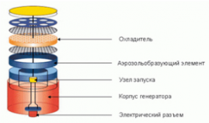

ГОА состоит из металлического корпуса, в котором размещены: аэрозольобразующий элемент (элементы) в виде цилиндрической шашки (шашек) из аэрозольобразующего состава (АОС), система воспламенения (электровоспламенитель В-07 ТУ В-07.00, ЭИ-2Т ТУ 7275-249-07513406-2006, ЭВФ-СП1/3-250 ТУ7287-002-49737433-2006, транслятор огневого импульса (ТОИ) ТУ 7275-312-05121441-99), огнепроводный шнур (ОШ-1) ТУ7510-046-07509509-2009, теплопоглощающие элементы из состава марки ОС ТУ 84-7509009-79-94, диафрагма с выпускными отверстиями для выхода огнетушащего аэрозоля, см. рисунок ниже. ГОА может быть с двухсторонним истечением огнетушащего аэрозоля. При подаче напряжения на клеммы ГОА, либо при воспламенении ТОИ, ОШ-1 поджигается и сгорает огнетушащий состав с выделением высокодисперсного аэрозоля, который, проходя через теплопоглощающие элементы, охлаждается, заполняет защищаемый объем и ликвидирует очаг загорания за счет химического ингибирования реакции горения.

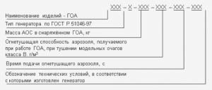

Условное обозначение генераторов огнетушащего аэрозоля (ГОА) включает марку генератора, например: «Генератор огнетушащего аэрозоля МАГ-5/1. Условное обозначение ГОА по ГОСТ Р 51046-97 содержит сведения в соответствии со следующей структурой:

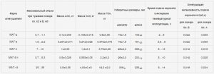

Технические характеристики ГОА МАГ
Максимальная температура корпуса ГОА в течение и по окончании работы не превышает 300°С.
Огнетушащий аэрозоль является малотоксичным продуктом, который до концентрации 0,13 кг/м3 по массе АОС классифицируется как малоопасный с умеренно-выраженным общетоксичным и местнораздражающим действием.
