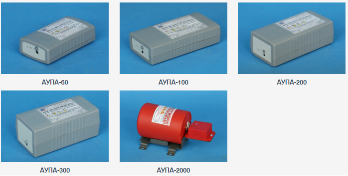

АУПА-60 - защищаемый объем 60 л.;
АУПА-100 - защищаемый объем 100 л.;
АУПА-200 - защищаемый объем 200 л.;
АУПА-300 - защищаемый объем 300 л.;
АУПА-2000- защищаемый объем 2000 л.
