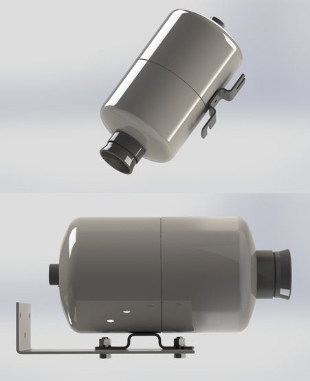

Модули порошкового пожаротушения подвесного типа МПП Ураган-12М с газогенерирующим устройством быстрого действия (импульсный) предназначен для локализации и тушения пожаров класса А, В, С и Е (электроустановок, находящихся под напряжением).
Изделие разработано для тушения возгораний в «зонах затенения», а специальное крепление (входящее в комплект) дает возможность задавать угол подачи порошка от 0° до 360°.
Сферы применения: защита от пожара кабельных каналов, пространств за фальшполом и фальшпотолком, моторных отсеков, трансформаторов.
Защищаемая площадь: до 28 кв.м. – класс пожара А, до 16 кв.м. – класс пожара В;
Масса заправленного модуля: не более 4,2 кг.;
Габаритные размеры модуля: диаметр корпуса – 162 мм., высота корпуса – 320 мм.;
Срок службы: не более 10 лет;
Высота подвеса модуля от пола до форсунки распылителя: до 4 м.;
Температурный интервал эксплуатации: от -50 до +50;
Ток срабатывания электро-активатора: не менее 0,15А;
Ресурс срабатывания: не более 5 раз.
