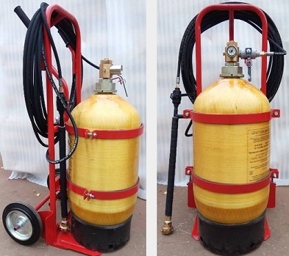

Огнетушители закачные Технос-М+.jpg (38.14 КБ) 11701 просмотр

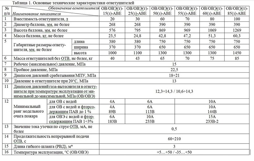

Основные технические характеристики огнетушителей ТРВ ОВЭ "ОКА"
Осн. технические характеристики огнетушителей Технос-M+.jpg (107.62 КБ) 11700 просмотров
